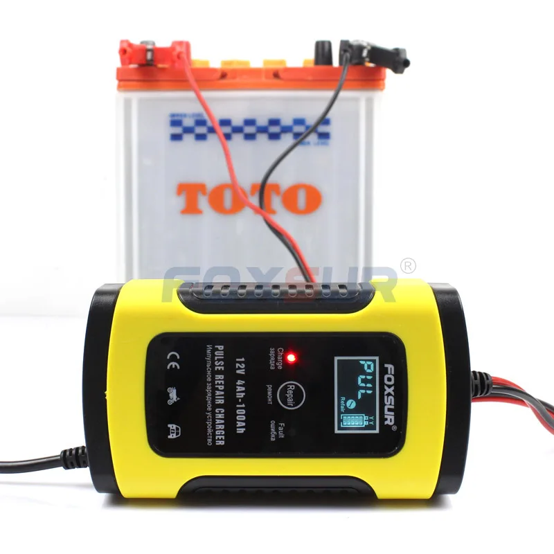

Et un désulfateur Chinois pour sauver les mourantes (ça fait chargeur aussi) :
https://ae01.alicdn.com/kf/HTB1dYJ5hbZnBKNjSZFKq6AGOVXat.jpg
ça fait le taff pour moi, avec : les 70 Ah de la Z4, les 75Ah de la Focus, et les 200 Ah (2x100) du Land Cruiser

Et genre ton truc Lidl il peut vraiment charger une batterie, pas juste maintenir la charge? J'ai toujours cru qu'un chargeur de batterie de voiture c'était une bête de truc.
A partir de quand tu te dis "il faut sauver la batterie". Genre quand est ce que tu utilises l'un et plus l'autre?

mon machin Lidl fait parfaitement le taf pour charger une batterie bien vide à 11v (voiture qui a pas roulé / été chargée depuis 4 mois, avec une alarme active  :sweat: ).
tu as plusieurs modes de charge, et il fait du maintien si la batterie est pleine.
Avant la première sortie de l'année, la Z4 était à 11.2v, j'ai mis le chargeur en charge lente, et 26h après elle était à ses 12.7v  :jap:
pour moi ça fait parfaitement le taf pour son prix !
Concernant l'autre,
Une batterie est cuite/fatiguée quand elle passe sous les 10v, et que le chargeur (Lidl) ne veut rien savoir.
C'est beaucoup plus long pour être efficace, mais ça marche !
J'ai eu le cas d'une batterie réellement sulfatée, qui s'est pris plusieurs décharges à 0v à cause d'une fuite de courant.
C'est le gars de Bateriemegastore (très bonne boutique, et supers tarifs) qui m'avait conseillé de le faire, et depuis elle a retrouvé toute sa jeunesse (ça ne sauvera pas une batterie qui à 10 ans  :o , mais si elle est de bonne qualité et récente, ça vaut le coup d'essayer de la sauver !)
