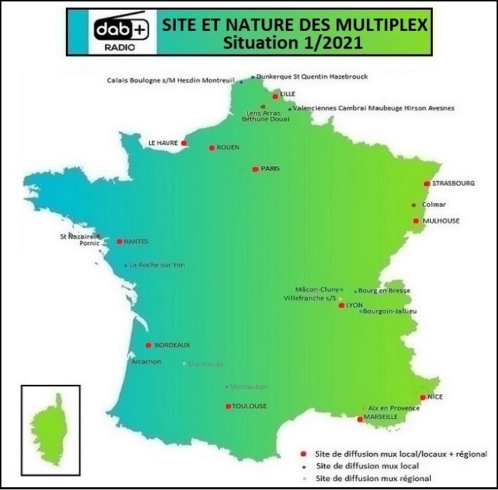

Voici la carte de France des sites (1 seul à 2 voire 3 émetteurs selon l'importance du bassin de vie) de radio numérique, mux ou multiplex, local/locaux et régional, selon sachant que les mux locaux portent parfois pas très loin en zone rurale avoisinante:
https://zupimages.net/up/21/09/pdes.jpg
Carte de France prévisionnelle, ouverture annoncée pour 7/2021 du réseau métropolitain DAB+ comportant 2 mux nationaux pour les dessertes autoroutières A6/A7 entre Paris Lyon et Marseille auxquelles on rajoute des tronçons autoroutiers déjà desservis par de émetteurs régionaux  DAB+, par exemple, entre Le Havre et Rouen, entre Strasbourg et Mulhouse (+ DAB allemand), autour de Lille, Marseille, Lyon, Bordeaux, Toulouse, Lyon, Nice, Nantes, etc...
https://zupimages.net/up/21/09/iqpi.jpg
La couverture autoroutière et son débordement latéral devrait être bénéfique aux habitants de Melun, Nemours, d'Auxerre, Avallon, Dijon, Beaune, Chalon, Mâcon, Tournus, Villefranche, puis Vienne, Valence, Montélimar, Orange, Avignon qui pourront pas, bien souvent, suivre des offres en Dab+ local/régional sauf Dijon  (émetteur Fort Motte Giron ?) et Avignon qui seront équipés dès juin 2021...+ Toulon.
