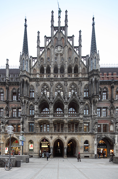

Sinon, l'intérêt de ces objectifs est double (Tilt ET Shift) :
- Modifier le plan de focus : au lieu de le faire translater parallèlement au plan du capteur (mise au point), tu peux en plus le décaler pour lui faire faire un angle avec le plan du capteur (image tiré de photozone)
le / est le plan de focus qui n'est plus parallèle au capteur -> il en résulte un effet miniature sur des paysages, mais peut aussi aider pour des photo où les sujet sont décalés en profondeur par rapport à toi, tu peux alors faire le focus sur tous, tout en ayant une petite profondeur de champ
deuxième intérêt (et le principal pour moi), c'est de redresser les perspectives. Lorsque tu prend un bâtiment en contre plongée, les lignes censément parallèles sont sécantes sur la photo (le haut du bâtiment est "aspiré" vers le centre du fait de la perspective (ligne de fuite). Le Shift permet de prendre les bâtiment en redressant ces lignes
exemple tiré de photozone:
Image "classique" (sans shift)
avec le shift

Le décentrement/shift (=> correction de la perspective) est ultra-utile en photo de déco ou d'architecture intérieure.
Une correction logicielle diminuerait énormément l'angle de champ, mais en extérieur on peut toujours bricoler en assemblant plusieurs photos. C'est plus lourd à gérer, mais ça se fait. En intérieur par contre, c'est mort pour avoir des raccords nickels, et là le décentrement c'est une bénédiction !
