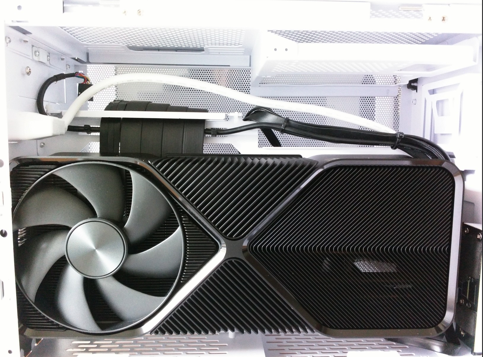

:hello: J'ai ce boitier Q58 mais prendre en compte quelques contraintes. Bien choisir sa carte graphique.
Demander conseil sur le Topic Unique Mini ITX aussi.
https://forum.hardware.fr/hfr/Hardw [...] 4027_1.htm
En Cartes graphiques 3 slots, le riser est accolé sur la partie la plus chaude de la carte graphique.
Une nvidia FE 3 slots, pas la peine d'y penser avec le ventilo arrière collé contre la paroi de l'alimentation.
Même les autres 4070 Ti Super en 3 slots ont aussi l'évent sur la partie arrière qui sera alors collé aussi.
Le mieux je crois, une carte graphique 2 slots que l'on décale d'un slot vers l'avant mais en perdant la fixation du riser comme prévu sur le slot 1.
Le riser sera alors simplement connecté à la carte sans fixation dans le boitier mais décollé du point chaud.
À la rigueur, comme le fond du boitier est perforé, créer 2 entretoises de même hauteur que celles d'origine et y fixer le riser.
Exemple 4080 Super FE 310mm sans compter l'équerre.

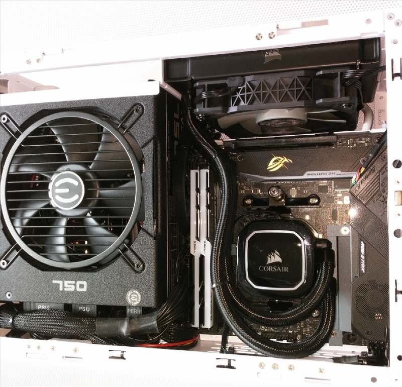

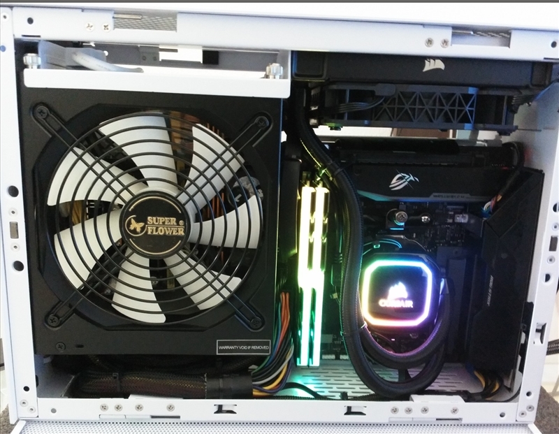

Une bonne idée est d'utiliser aussi une alim ATX et un watercolling 120mm. Comme le 7800X3D est gérable en température.
J'avais testé 2 alim atx dedans.
https://rehost.diberie.com/Picture/Get/r/71416
https://rehost.diberie.com/Picture/Get/r/71521
